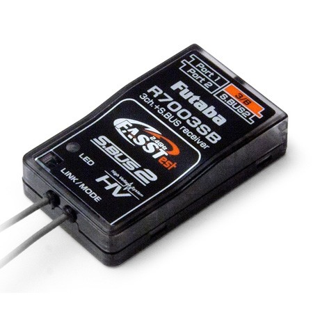

    R7003SB
    • Kanäle:
      Mode
      Port1 Port2 3/B S-Bus2 LED
      Blinkfrequenz
      A
      S-Bus K2 K3 S-Bus2
      rot 1x
      B
      S-Bus2 K2 K3 S-Bus2 rot 2x
      C S-Bus K2 K3 S-Bus
      rot 3x
      D K1 K2 K3 S-Bus rot 4x
      E K1 K2 K3 S-Bus2
      grün 1x
      F K1 K4 K3 S-Bus2 grün 2x
      G K2 K4 K3 S-Bus2 grün 3x
      H K1 K5 K3 S-Bus2 grün 4x
      I K2 K7 K3 S-Bus2 rot u. grün 1x
      J K4 K8 K3 S-Bus2 rot u. grün 2x
      K K11 K12 K3 S-Bus2 rot u. grün 3x
    • Antennenlänge: 2 x 14 cm
    • FASSTest 18CH-Modus (16+2)
    • FASSTest 14CH-Modus (12+2)
    • FASSTest 12CH-Modus (10+2) nicht für analog Servos geeignet
    • möglichTelemetrie über S-Bus2
      (32 Kanäle, 2. Empfänger ohne Telemetrie)
      FASSTest 12CH-Modus: keine ext. Telemetrie am S-Bus2
    • Mixbetrieb S-Bus-Servos und Standard-Servos möglich.
    • Spannungsbereich von 3,5 - 8,4V (2 Lipo's)
    • Telemetriedaten direkt vom Empfänger:
      Signalstärke
      Empfängerspannung
      ext. Spannung bis DC0 ~ 70V
    • Gewicht: 7,2g
    • Abmessungen: 37,4 x 22,5 x 9,3 mm
      Mode testen:
      Fernsteuerung aus, dann den Empfänger einschalten,
      jetzt sieht man an der Blinkfrequenz welcher Mode aktiv ist.
    Anleitung R7003SB DEU Manual R7003SB ENG

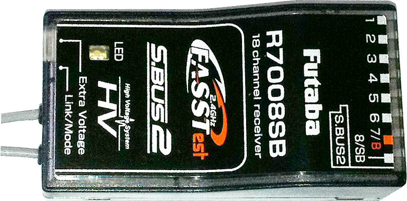

    R7008SB
    • Kanäle 18CH-Modus:
      Empfänger
      Mode_A Mode_B
      Mode_C
      Mode_D
      K1
      1 1 9 9
      K2
      2 2 10 10
      K3
      3 3 11 11
      K4
      4 4 12 12
      K5
      5 5 13 13
      K6
      6 6 14 14
      K7/B
      7 7 15 15
      K8/SB
      8 S-Bus 16 S-Bus
      S-Bus2 S-Bus2 S-Bus2 S-Bus2 S-Bus2
      rote LED
      blinkt
      1x
      2x
      3x
      4x
    • Kanäle 14CH-Modus:
      Empfänger
      Mode_A Mode_B
      Mode_C
      Mode_D
      K1
      1 1 9 9
      K2
      2 2 10 10
      K3
      3 3 11 11
      K4
      4 4 12 12
      K5
      5 5 DG1 DG1
      K6
      6 6 DG2 DG2
      K7/B
      7 7 - -
      K8/SB
      8 S-Bus - S-Bus
      rote LED
      blinkt
      1x
      2x
      3x
      4x
    • Kanäle 12CH-Modus:
      Empfänger
      Mode_A Mode_B
      Mode_C
      Mode_D
      K1
      1 1 9 9
      K2
      2 2 10 10
      K3
      3 3 - -
      K4
      4 4 - -
      K5
      5 5 - -
      K6
      6 6 - .
      K7/B
      7 7 - -
      K8/SB
      8 S-Bus - S-Bus
      S-Bus2 S-Bus2* S-Bus2* S-Bus2* S-Bus2*
      rote LED
      blinkt
      1x
      2x
      3x
      4x
      S-Bus2* = keine externe Telemetrie möglich
    • Telemetrie über S-Bus2 (32 Kanäle, 2. Empfänger ohne Telemetrie)
      Signalstärke
      Empfängerspannung
    • Gewicht: 11g
    • Abmessungen: 47 x 25 x 14,3 mm
      Ab ca. 2018 mit Mittelstege
    Anleitung R7008SB DEU Manual R7008SB ENG
