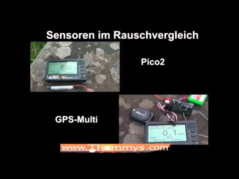

        Ich habe auf Youtube vor mehr als einem Jahr mal einen Vergleich veröffentlicht. In dem Video liegen der GPS-Multi (gleicher Drucksensor wie der F1712) und das Pico2 auf einer Mauer. Auf der Telemetriebox kannst Du die Variowerte sehen und der Ton ist das, was Du beim Billigsensor hörst, obwohl er sich nicht bewegt. Beim Pico2 und beim TEK Vario herrscht unter den gleichen Bedingungen Ruhe.
        Als Höhenmesser kannst Du beide verwenden, wobei der billigere besser ist, als Vario für schwache Bedingungen sind beide nicht wirklich geeignet.
        Das Pico2 und das daraus abgeleitete TEK-Vario rauschen unter gleichen Bedingungen mit 0-3 cm/s, sind also mehr als 10 mal besser.
