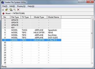

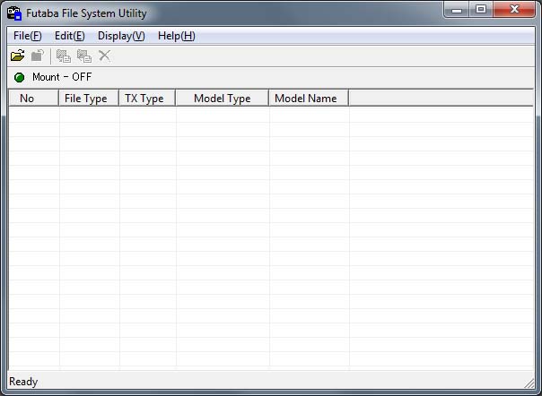

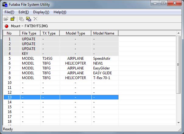

    1. Klicke auf die Grafik für eine vergrößerte AnsichtName: FFS-001.jpgAnsichten: 2Größe: 41,2 KBID: 124430
      Programm FFS.exe starten
      SD-Karte aufrufen (Mount).
      - "Ordner öffnen" oben im Menü drücken
      oder
      - Ctrl+M
      oder
      - Menü "File(F)" -> "Mount(M)"

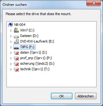

    2. Klicke auf die Grafik für eine vergrößerte AnsichtName: FFS-002.jpgAnsichten: 2Größe: 36,8 KBID: 124431
      Laufwerk der SD-Karte auswählen und mit OK bestätigen

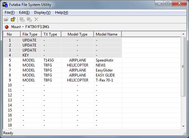

    3. Klicke auf die Grafik für eine vergrößerte AnsichtName: FFS-003.jpgAnsichten: 2Größe: 59,0 KBID: 124432
      Alle gespeicherten Modell sind jetzt sichtbar

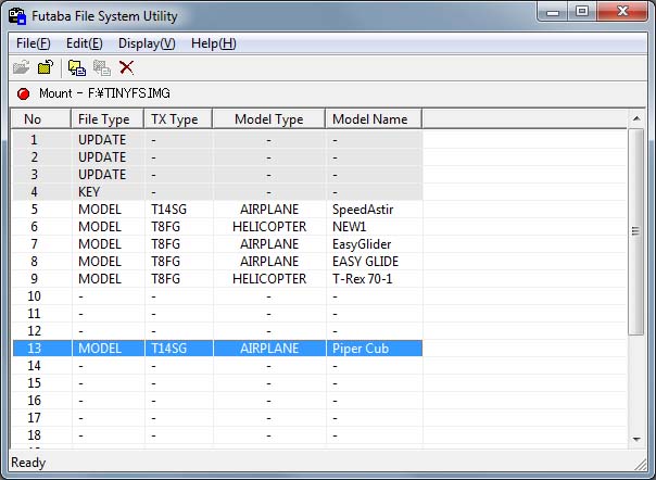

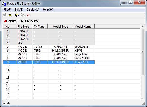

    4. Klicke auf die Grafik für eine vergrößerte AnsichtName: FFS-004.jpgAnsichten: 1Größe: 60,1 KBID: 124433
      Zu speichertens Modell auswählen.

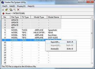

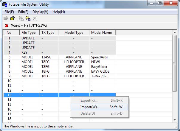

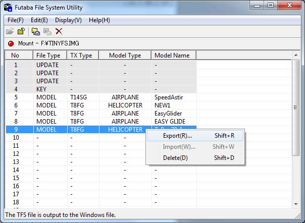

    5. Klicke auf die Grafik für eine vergrößerte AnsichtName: FFS-005.jpgAnsichten: 1Größe: 64,9 KBID: 124434
      rechte Maustaste drücken und "Export" wählen.

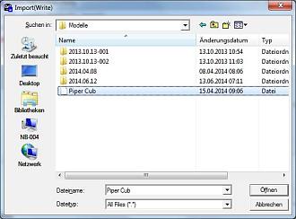

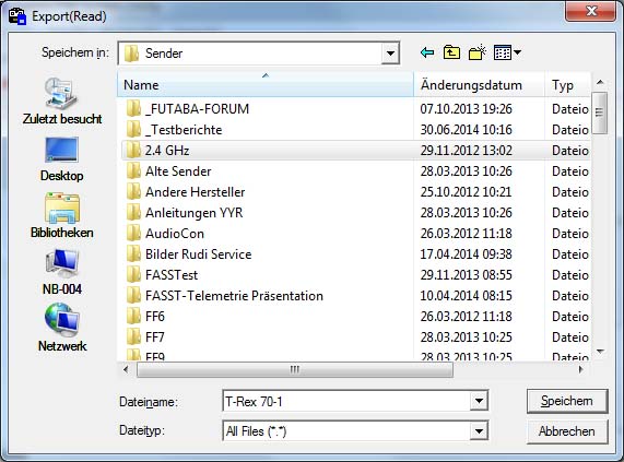

    6. Klicke auf die Grafik für eine vergrößerte AnsichtName: FFS-006.jpgAnsichten: 1Größe: 71,8 KBID: 124435
      Speicherort am PC auswählen und "Speichern" drücken.

      1. Klicke auf die Grafik für eine vergrößerte AnsichtName: FFS-001.jpgAnsichten: 2Größe: 41,2 KBID: 124440
        oder
        - Ctrl+M
        oder
      2. Klicke auf die Grafik für eine vergrößerte AnsichtName: FFS-002.jpgAnsichten: 2Größe: 36,8 KBID: 124441

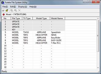

      3. Klicke auf die Grafik für eine vergrößerte AnsichtName: FFS-003.jpgAnsichten: 2Größe: 59,0 KBID: 124442

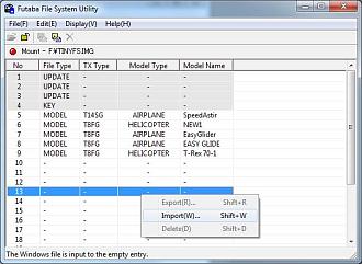

      4. Klicke auf die Grafik für eine vergrößerte AnsichtName: FFS-101.jpgAnsichten: 1Größe: 61,0 KBID: 124436
        Den gewünschten Speicherplatz wählen.
      5. Klicke auf die Grafik für eine vergrößerte AnsichtName: FFS-102.jpgAnsichten: 1Größe: 66,0 KBID: 124437
        rechte Maustaste drücken und "Import" wählen.

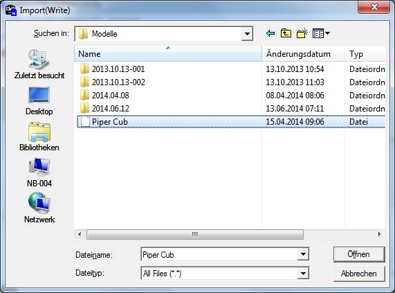

      6. Klicke auf die Grafik für eine vergrößerte AnsichtName: FFS-103.jpgAnsichten: 1Größe: 56,8 KBID: 124438
        Modell am PC auswählen und "Öffnen" drücken.
      7. Klicke auf die Grafik für eine vergrößerte AnsichtName: FFS-104.jpgAnsichten: 1Größe: 62,1 KBID: 124439
        Modell ist jetzt auf der SD-Karte gespeichert.
